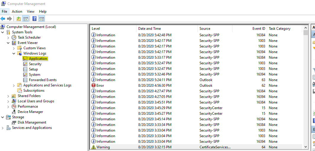

Най добре разгледай за гршки в EventViewer (win+r eventvwr)
Най вероятно под "Applications", гледаш за Warning и Error свързани със софтуера.
Annotation 2020-08-20 174927.png (104.5 KiB) Преглеждано 9730 пъти

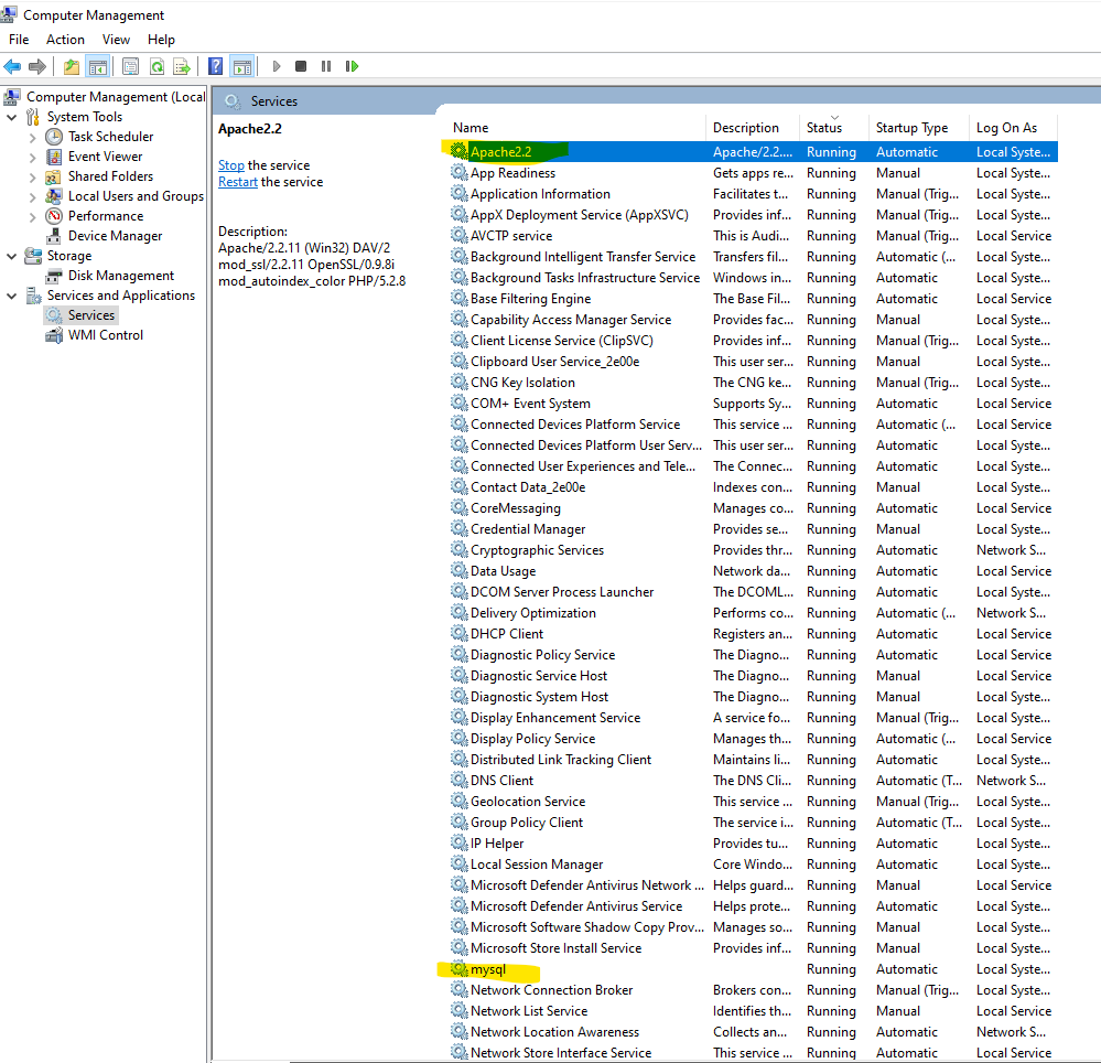

IcarTest използва Xampp - Apache+PHP+MySQL (което си е цяла девелпмент стеда между другото).
Ако някои от тези е вече инсталирано, най-вероятно намя да мине инсталациаяна на Икара... Ето сервизите
Annotation 2020-08-20 17492117.png (185.53 KiB) Преглеждано 9730 пъти
