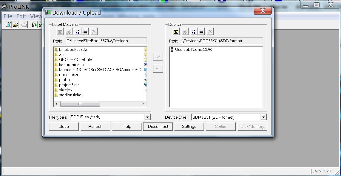

Колеги свалих един pro link 1.15 , 5 часа се мъча да я подкаррам и не мога .Кво ли не опитах на 32 bit windows 7 на 64 bit win 7 .Клипове гледах в нета . как ли не опитах настройки на com портовете и не ще. През виртуална машина няма проблеми с досовската прогвама ама тая немога да се оправя ударете едно рамо някък си ????? Уш се е кънекнало а всъщтност стрелките за трансфер седят сиви .

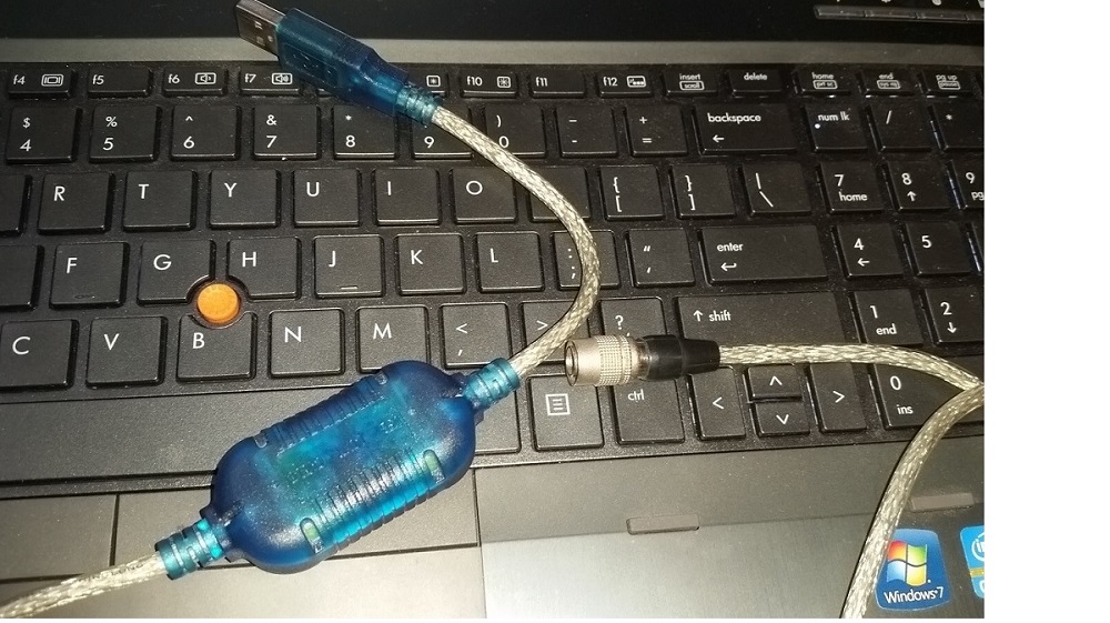

Колеги мерси за бързите имеили и помощ.Стигам до извода че драйвера на кабела прави номера .pro link , руската програма която предложи и Sokkia Link инсталирах нито една неще да сваля и качва но иначе индикират че са кънекнати. Естествено синхринизирал съм портовете.!!! Единствано ме навява на мисълта че проблема е в драйвера на кабела защото оригиналния драйвер е за 32 бит и не тръгва и съм инталирал някъв през програма за драйвери , която кой знае къв е сложила .Сега ще търся друг драйвер евентуално .

Мисля, че за да стане работа кабела трябва да сменя ???? с такъв който има драйвери оригинални за 64 бит ( което ще е трудно !!!!)
Ако някой може да ми препоръча кабел !!!

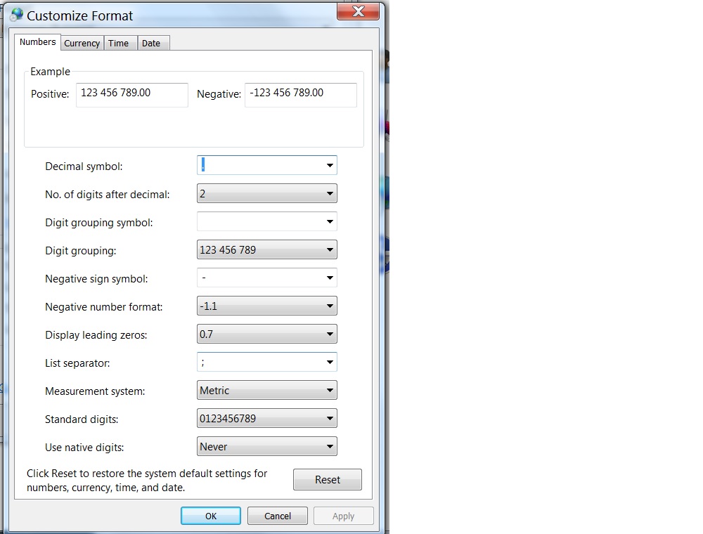

Тази програмка toDpi нещо ми се лигави .На два различни копма с еднакъв Windows и програми ( на единя работи а на другия ми исписва някви грешки за нулева стойност отново. Ако някой иска да даде съвети .Целия съм в слух. Ще си поиграя да видя дали ще открия каква му е болкта . :-)

Открих проблема. Тук трябва да е . decimal symbol

При мен е точка и пак го прави.

Именно точка трябва да бъде .Иначе с запетая прави проблеми !!!
