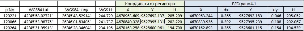

вижте аз какви резултати получавам от BGStrans :-). Това са точки в Сунгурларе. Скоро едни познати се оплакаха, че някакъв колега от подържаща фирма (не е в същия район), който трасира с GPS ги карал да местят огради с по 30см. Явно не може много да се разчита на тази програма.

От експериментите, които съм си правил с BGTRANS имам следните наблюдения:
1. При измерване с GNSS апаратура в райони с кадастрална карта отклоненията са незначително малки м/у трансформирани координати директно с BGTRANS и същите точки изчислени чрез трансформация разлики от порядъка на 1-3 см.
2.При райони без кадастрална карта отново същата процедура, както в точка 1 отклоненията са от порядъка на 20-30см.
т.е. РГО на кадастралните карти са привързвани към ГММП /1970г.-нова/, а старите планове и КВС са привързвани към старите ТТ, които отново са в 1970г. /1970стара така си им казвам на координатните системи на новите преизравнени точки и на старите/.
Ако ти е правило впечатление координатите на една и съща точка от ГММП и от от старите координати ТТ се различават с по 20-30см.
Мисълта ми е, че затова BGTRANS дава отклонения незнам дали съм прав, но това е моята логика и опит.
Ако има някой по логичен и верен отговор моля да го сподели.
