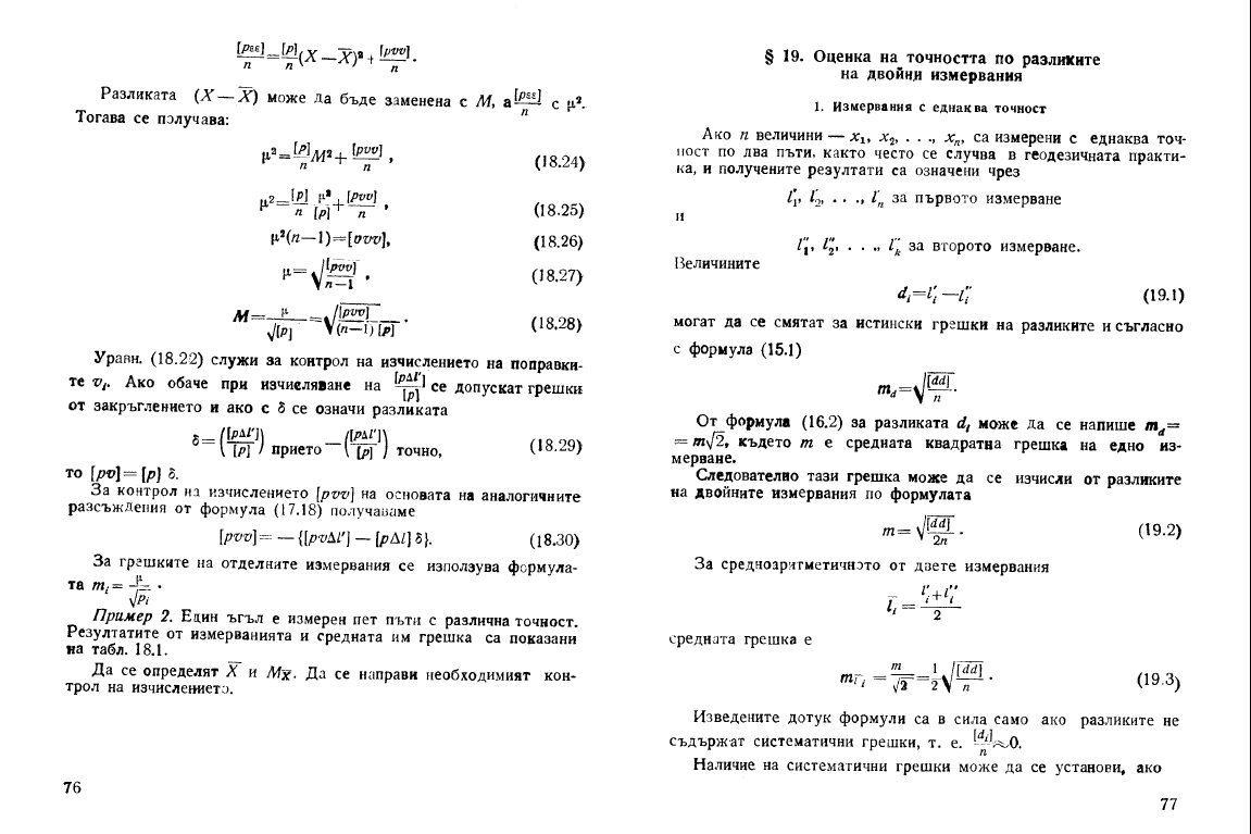

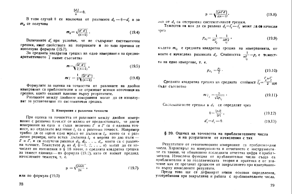

Мнение от PGP »
Chervenkov написа: ...
По инструкция точките трябват да бъдат двукратно измерени. Така и съм направил всяка една точка е замерена по два пъти последователно - по една минута и запис през една секунда.
И как се определя средна квадратна грешка по x,y,h?
Теоретично: Оценка на точността по разлики на двойните измервания - учебник по Геодезия 1 част, стр.77 така ще получиш mx, my и mh
Mp = sqrt(mx^2 + my^2 + mh^2)
PS
След определянето на mx, my, my определят се допуските 3.mx, 3.my, 3.mh ако имаш разлика по-голяма от допуска се изхвърля. Проблем в DOP-вете, ако имаш отразен сигнал при някой измервания, няма да бъде отразен, но ще се появи в координатните разлики между отделните преизмервания.

Мнение от GeoRT »
По същество:

Благодаря за помощта!
Това нещо отдавна го приключих, понеже много се бързаше. За крайни резултати използвах средно аритметично от двете измервания, а за "m" сложих разликата от двете измервания и се получиха грешки до сантиметър - два най-много. Но реално няма как да е толкова точно, тъй като инфраструктурните мрежи ги дават в режим RTK до 2 см. , но в действителност е доста по-малка.
Ако някой ще се занимава с полагане и измерване на РГО го съветвам да използва някоя от ГММП точките за база и работните да бъдат мерени с реална база. Със сигурност ще постигне по-висока реална точност на новите точки. Даже второто измерване може да бъде направо като за база се ползва друга точка от ГММП.
