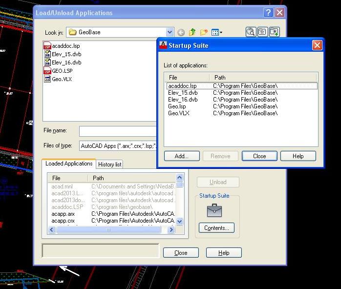

Аз имам следния проблем с GEOBASE: Инсталирам го както е описано, зареждам всички файлове .mnc, .mnu, Geo.VLX и т.н. GEOBASE ми се зарежда в AutoCAD, но не разпознава командата KOORD, а аз го използвам предимно за извеждане на координатен регистър. С AutoCAD 2013 съм - има ли някакво значение за подкарването на програмата?!?

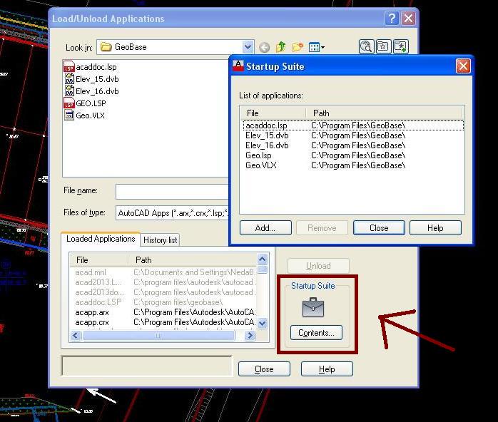

Извинявам се на всички за изгубеното време, оказа се, че не съм зареждала файловете в CONTENTS менюто, а само в Loaded Applications
Вече всичко е ок
За всички, които не могат да се ориентират /като мен/
