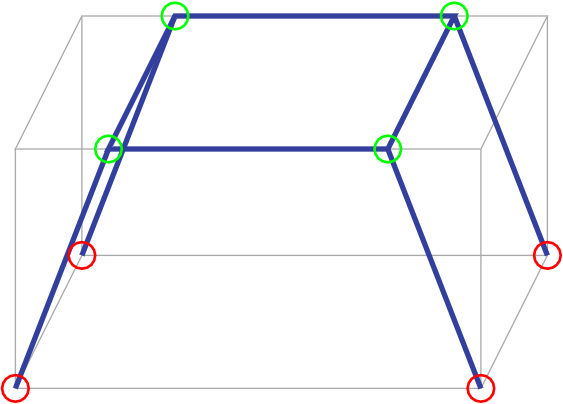

5. Няма терен за начинанието. Този проблем се налага да се реши по-творчески и не е тривиален, за разлика от другите по-горе. Идеята е съоръжението да е напълно преносимо и така на практика нямаме заемане на терен. Само се разпъва за тестовете, след което се прибира. Така няма и опасност от това да се окраде. Схема на мобилен така наречен стълб съм дал на картинката към поста, като идеята е да имаме профилна конструкция във формата на палатка (показана в синьо), която при това да се застопорява по същия начин (чрез опъващи въжета и колчета в основата до краката - червените кръгчета). Преносимостта се постига, като на мястото на зелените кръгчета използваме специални свързващи компоненти. Иначе изобразените сини линии представляват квадратен кух метален профил.

Ако опасенията ви са относно стабилността на профилната конструкция за така наречените "стълбове", то мога да ви успокоя, че последните ще издържат теглото на един човек. По отношението на мащабите конструкцията е доста малка, като има височина примерно около 2,5 метра. Затова и краката от метален профил са си напълно достатъчни. По отношение на стабилността - там също нещата стоят добре, защото чувалите с картофи, които се планира да пътуват по съоръжението обикновено са доста по-кротки от стандартен човек и няма да се клатят. Но пак ще кажа - не желая догадки, а кажете кое ви притеснява по същество!
